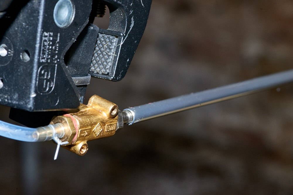

J'ai imaginé de crever les ballons avec une sarbacane avec la flèche propulsée par un vaporisateur de jardin et une électrovanne elle même gérer par un GlimpseCatcher . l'on voit sur la photo l'impact de la flèche

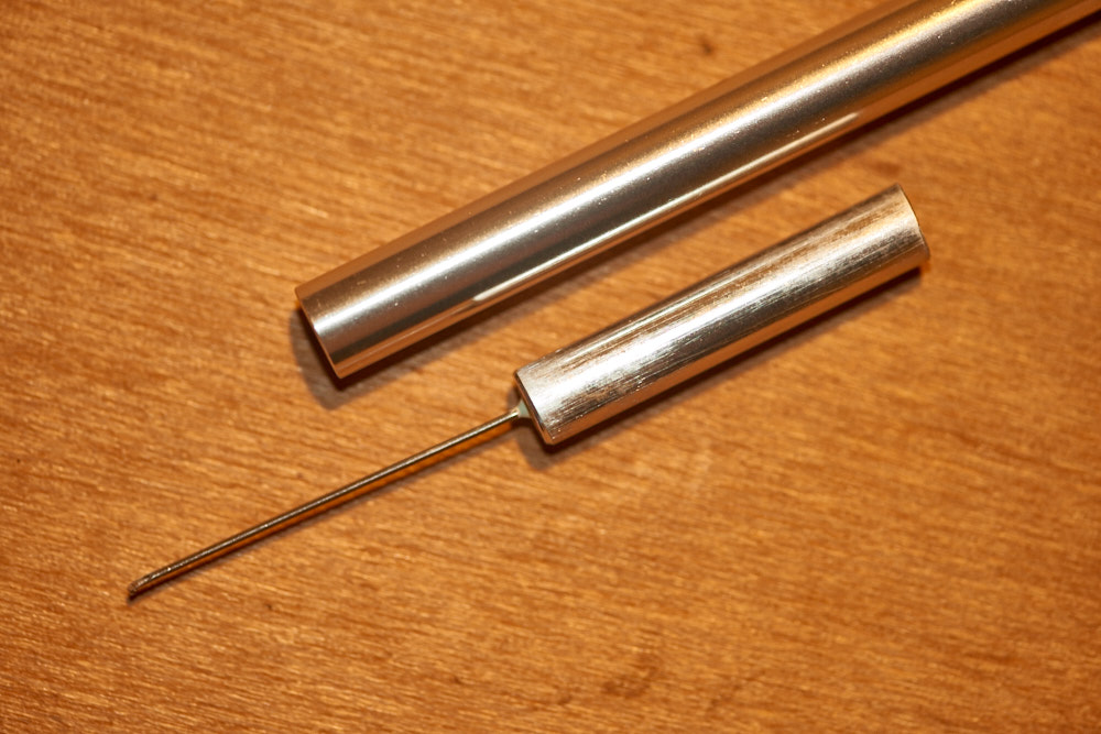

A partir d'un tube en aluminium qui sert d'arceau de tente d'environ 7 mm de diamètre je coupe l'embout qui permet d'assembler les arceaux et je place dedans une aiguille de seringue.
Je place un manomètre (récupéré sur sur vielle pompe à main) pour contrôler la pression donc la vitesse de la flèche la sarbacane et l’électrovanne sur tenus sur un pied photo avec un bras articulé

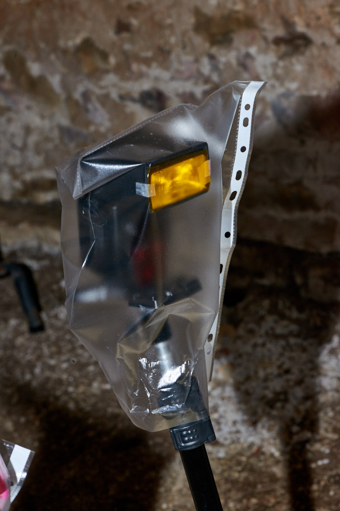

L'éclairage 4 flashs cobras réglé sur 1/128 et 1/64 placé à 50 cm en carré autours du ballon, sur chaque flash une gélatine colorée (des filtres Wratten 33, 25, 16 et 44 pour ceux qui connaissent ?) avec une pochette transparente dessus pour les éclaboussures les flashs 3 en esclaves et un en maître déclenché avec une cellule radio Cobra relié au GC
