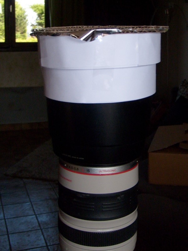

Pac41 a écrit : Trop chouette ! Comment as-tu fait ? Lunette astronomique ?
j'ai fais au plus simple..
eos 7d avec 100/400 (les deux première génération) et un bricolage maison avec une feuille spéciale pour observer le soleil
Feuille astrosolar visuelle a4 (je me suis permis de mettre le lien du site pour compléter l'info)

Le film de sécurité AstroSolar ® est fabriqué à partir d'un film spécial sans traces ni bulles, et avec une épaisseur de seulement 0,010 mm. Il atteint la qualité optique des filtres en verre plans parallèles. Le matériau de support n'est pas du ""Mylar"" ! Cette feuille a été développée à l'origine pour les laboratoires de recherche sur le nucléaire et les particules élémentaires.

avec la version blanche (que j'ai aussi) j'avais, soit un soleil tout gris et des taches visible, sois un soleil presque cramé et plus de tache.
j'ai essayé le jaune pour équilibrer les deux
et puis en dessin on représente toujours le soleil en jaune non?
